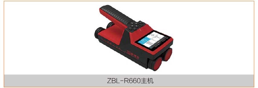

一体式钢筋检测仪
主机与传感器合成一体,操作方便、快捷;
