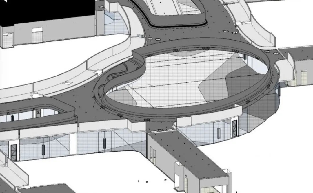

一、项目概况
        本项目总建筑面积为12.38万平方米,其中地下建筑面积为2.56万平方米地上建筑面积为9.82万平方米。地下一层,业态包括地下车库、地下超市、地下商业街、汽车库、设备用房;地上五层,业态包括室内步行街商铺、影厅、商管用房等。

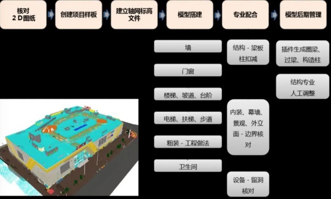

根据项目整体进度及模型深度要求,各专业进行各阶段任务拆解,以建筑专业为例:
将各专业工作任务拆解后,根据各专业具体工作量确定使用何种方式和配合的插件完成建模工作。考虑到本项目的时间紧、高精度要求,项目组在综合考量市面上现有Revit插件的前提下,最终选择了以橄榄山为主的插件进行辅助建模。
